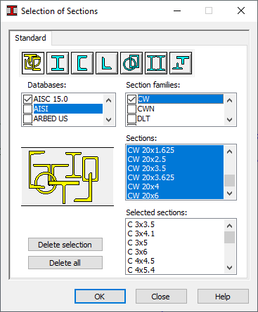

Эта функция используется для выбора сечений, применяемых при проверке и проектировании стальных и алюминиевых элементов. Для получения доступа к ней нажмите кнопку "Сечения" в диалоговом окне Определения (вкладка "Группы" для стальных и алюминиевых сечений).
В верхней части диалогового окна расположены значки для фильтрования имеющихся семейств сечений:
- все;
- тавровые сечения;
- C-формы;
- уголки;
- трубы;
- составные сечения;
- другие семейства.
В средней части диалогового окна находятся следующие поля:
- «Базы данных»: отображение всех папок, содержащих доступные в программе сечения стержня. После выбора базы данных семейства и сечения стержня становятся доступны в областях «Сечения» и «Семейства сечений».
- «Семейства сечений»: отображение всех доступных семейств сечений из выбранной папки с сечениями стержня. После выбора семейства сечения стержня становятся доступны в области «Сечения».
- "Сечения": отображение всех доступных сечений заданных семейств из выбранной папки.
- «Базы данных»: отображение всех выбранных сечений стержня. Эти сечения учитываются во время проверки и проектирования стальных или алюминиевых конструкций.
В нижней части диалогового окна находятся следующие кнопки:
- «Удалить все»: нажмите эту кнопку, чтобы удалить все сечения стержня из области «Выбранные сечения».
- «Удалить выбор»: нажмите эту кнопку, чтобы удалить выбранные сечения стержня из области «Выбранные сечения».
