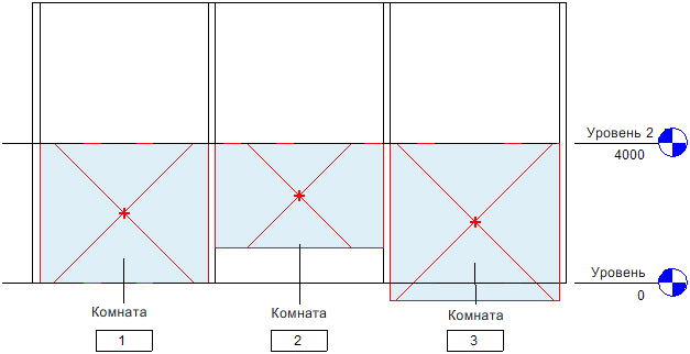

Например, на указанном ниже виде в разрезе:
Положительное значение базового смещения может использоваться только в случае, если расчетная высота связанного уровня помещения также имеет положительное значение. Базовое смещение помещения не может превышать расчетную высоту соответствующего уровня. Например, на приведенном выше примере базовое смещение помещения 2 равно 1000. Чтобы это было возможно, расчетная высота уровня 1 не должна быть меньше 1000.
