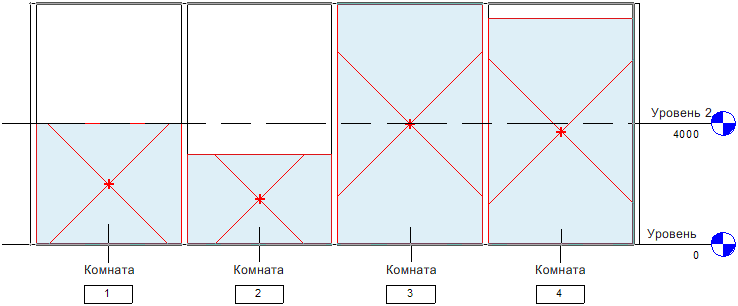

Верхняя граница помещения определяется совокупностью двух параметров: "Уровень" и "Смещение сверху".
Предположим, что помещение начинается на уровне 1. Для обозначения того, что помещение должно достичь уровня 4000 мм над уровнем 2, укажите "Уровень 2" для параметра "Верхний предел" и 4000 мм для параметра "Смещение сверху". По умолчанию смещение сверху — это расстояние между уровнями (4000 мм).
На указанном ниже виде в разрезе:
