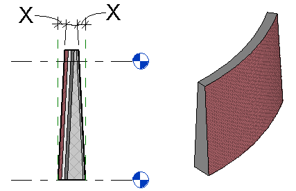

Создавайте конические стены в качестве архитектурных или несущих стен проекта.
С коническими стенами можно работать на видах в плане, фасадах, видах в разрезе, ортогональных 3D-видах и видах в перспективе. См. раздел, посвященный размещению конических стен.
Создавайте и редактируйте конические стены аналогично вертикальным стенам. Перед тем как установить для поперечного сечения значение «Коническая», в конструкции стены необходимо задать один слой как переменный. См. раздел Многослойные стены. Углы для граней стен можно задать в свойствах типа стены. Углы, заданные в свойствах типа стены, можно переопределить для отдельной стены в свойствах экземпляра стены.
Разместите коническую стену тем же способом, что и вертикальную, а затем используйте параметр экземпляра «Поперечное сечение», чтобы выбрать значение «Коническая». Если в свойствах типа стены определены углы граней стены, то эти углы будут применены. Для переопределения углов, заданных в свойствах типа, выберите «Переопределить свойства типа» и задайте переопределенные углы с помощью параметров «Наружный угол» и «Внутренний угол».
