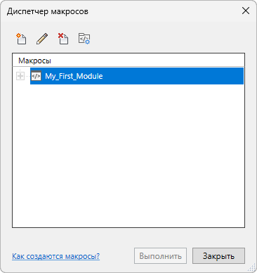

Используйте приведенные ниже инструкции для управления модулями и создания макросов в Диспетчере макросов.
панель «Макросы»
«Создать модуль».
Откроется диалоговое окно «Создание нового модуля».
Новый модуль создается и добавляется в список в Диспетчере макросов. Теперь можно добавить один или несколько макросов.

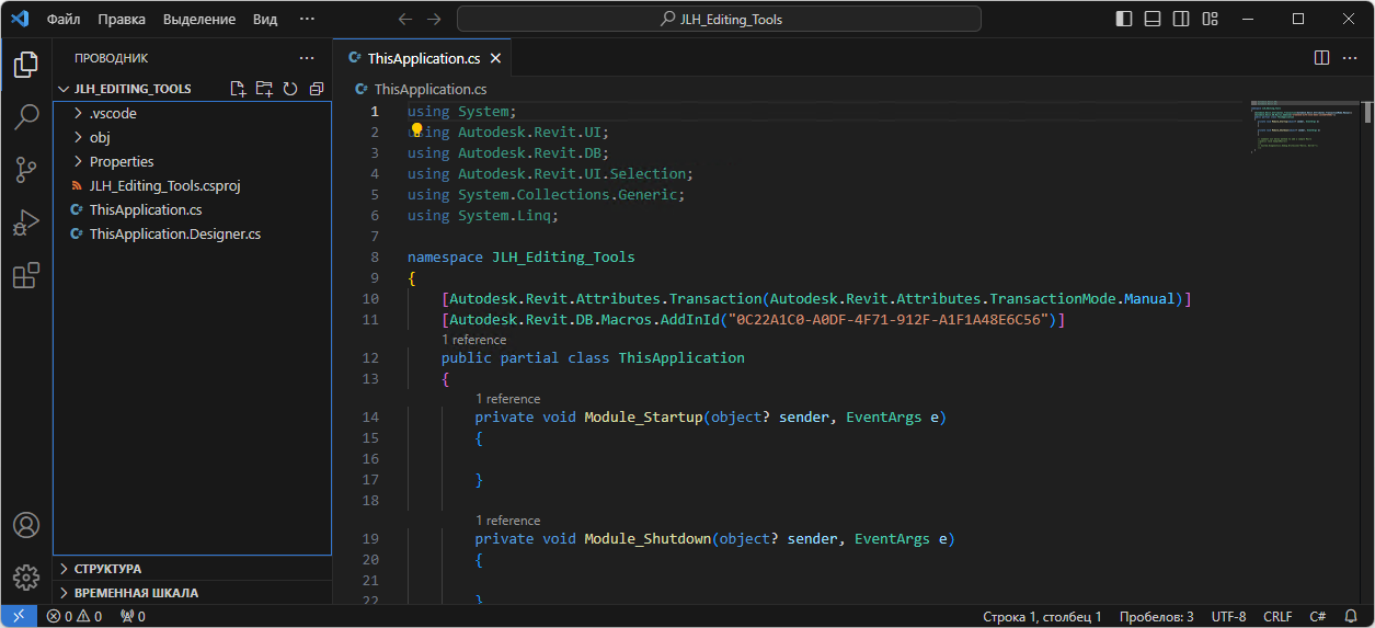

Для изменения модуля (содержащихся в нем макросов) выберите его и нажмите
«Редактировать». Модуль откроется в Visual Studio Code, после чего можно отредактировать модуль и связанные с ним макросы. Дополнительные сведения см. в разделе Создание макросов.
Чтобы удалить модуль, выберите его и нажмите
«Удалить». При удалении модуль и связанные с ним макросы удаляются без возможности восстановления.
