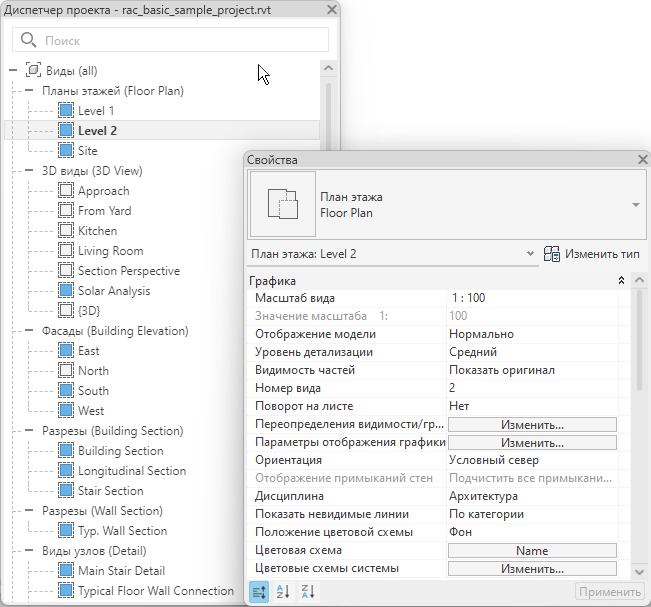

У закрепляемого окна одна или несколько границ являются общими со смежными окнами и панелями инструментов. При перемещении общей границы форма окон изменяется для компенсации. Окна также можно размещать в любом месте экрана или переносить на другой монитор.
Незакрепляемое окно — это окно, отделенное от окна приложения. Любое незакрепляемое окно можно произвольно перемещать по экрану или нескольким экранам. Незакрепляемые окна можно группировать и изменять их размер.

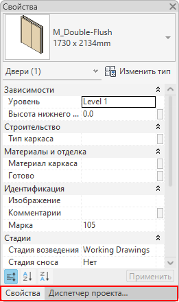

Группировка окон — это способ размещения нескольких окон в одной области на экране. При группировке окон каждое из них представлено вкладкой в нижней части группы. Для просмотра окна необходимо щелкнуть по вкладке в группе. Окна можно включать или исключать из группы по мере необходимости.
Прим.: Можно группировать окна пользовательского интерфейса (например «Диспетчер проекта» и «Палитра свойств»), а также
группировать виды, но нельзя создать группу, содержащую одновременно окна пользовательского интерфейса и виды.
На следующем рисунке в группу объединены окна «Диспетчер проекта» и «Палитра свойств». Обратите внимание, что вкладка «Палитра свойств» является активной.
