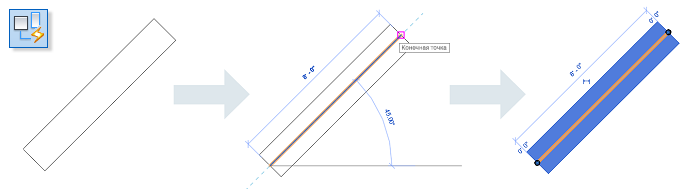

При создании аналитического представления модели Revit вручную необходимо создать ассоциации между каждым аналитическим элементом и его физическим контекстом. До версии Revit 2023.1 эти ассоциации можно было создать только вручную после создания каждого аналитического элемента. Если вспомогательная ассоциация включена, то с помощью этой команды можно автоматически определить физический элемент, перекрываемый вновь созданным аналитическим элементом, и создать между ними ассоциацию без каких-либо дополнительных действий.
Создание вспомогательной ассоциации
  1. Создайте аналитический элемент или аналитическую панель.
  2. На контекстной вкладке «Изменить» панели «Координация» элемента нажмите («Вспомогательная ассоциация»), чтобы включить автоматическое создание ассоциаций между физическими и аналитическими перекрывающимися элементами.
    Прим.: По умолчанию вспомогательная ассоциация отключена. Эта настройка сохраняется в рамках сеанса. При перезапуске Revit вспомогательная ассоциация вернется к состоянию по умолчанию.
  3. Начертите аналитический элемент поверх физического. При успешном создании ассоциации физическая модель выделяется.
Команда «Вспомогательная ассоциация» оценивает степень пересечения между ограничивающей рамкой аналитических элементов и ограничивающей рамкой физических элементов. Если более 70 % ограничивающей рамки аналитического элемента пересекается с рамкой физического элемента, между этими двумя элементами будет создана ассоциация. Процентное значение пересечения между рамками жестко закодировано.
