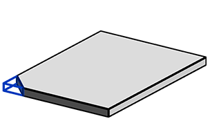

Создание угловых вырезов на несущей пластине
Создание угловых вырезов для адаптации формы несущей пластины.
Создание углового выреза
  1. Выберите вкладку «Сталь» панель «Модификаторы» («Угловой вырез»).
  2. Щелкните несущую пластину. Вырез будет размещен в углу, ближайшем к месту щелчка мышью на пластине.
  3. Выберите угловой вырез для доступа к его свойствам на палитре «Свойства».
Пластины и угловые вырезы отображаются только в случае, если выбран высокий уровень детализации вида.
