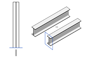

Укорачивание стальных элементов каркаса в стальных конструкциях из базы данных производителя
Укорачивание начала, конца, верхней или нижней части стальной балки, раскоса или колонны для размещения геометрии, необходимой для элементов стальных конструкций.
  1. Выберите вкладку «Сталь» панель «Модификаторы» («Укоротить»).
  2. Щелкните стальной элемент каркаса. Вырез будут размещен на конце, ближайшем к месту щелчка мышью на элементе.
    Прим.: Вырез создается на ближайшем ребре выбранного несущего элемента. После создания выреза изменить его положение нельзя.
  3. Выберите вырез для доступа к его свойствам на палитре «Свойства».
    • Если увеличить значение длины, произойдет дальнейшее укорачивание.
    • Если ввести отрицательное значение длины, произойдет удлинение элемента.
    • Чтобы создать косой срез, назначьте угловые значения вдоль высоты и ширины балки.
Вырезы, выполненные путем укорачивания, видны только в случае, если выбран высокий уровень детализации вида.
