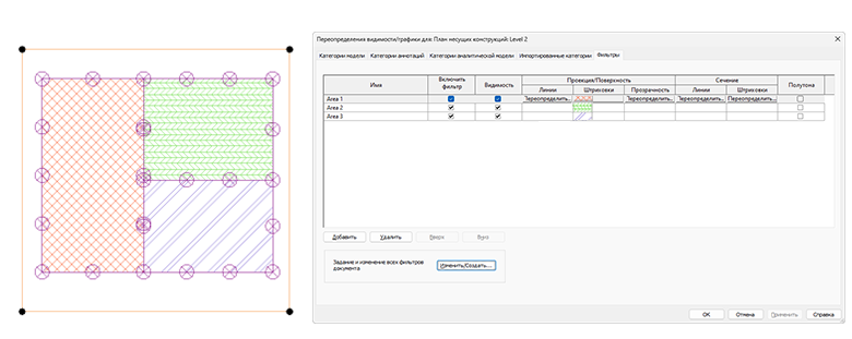

Вы можете настроить параметры видимости/графики для поверхностей распределенных нагрузок.
Чтобы определить границы каждой такой нагрузки на виде в плане с учетом параметров нагрузок, используйте фильтры.
