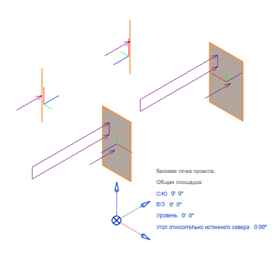

Ориентация нагрузки
Ориентация нагрузки выравнивается по базовой точке проекта и по параметрам ориентации.
Ориентация оси Y для усилия определяется по ориентации «сверху вниз», оси X — «справа налево», а оси Z — по значению параметра «Отметка».
При повороте проекта вверх ориентация аналитических элементов и нагрузок изменится. При изменении ориентации аналитических элементов положение нагрузок остается прежним.
