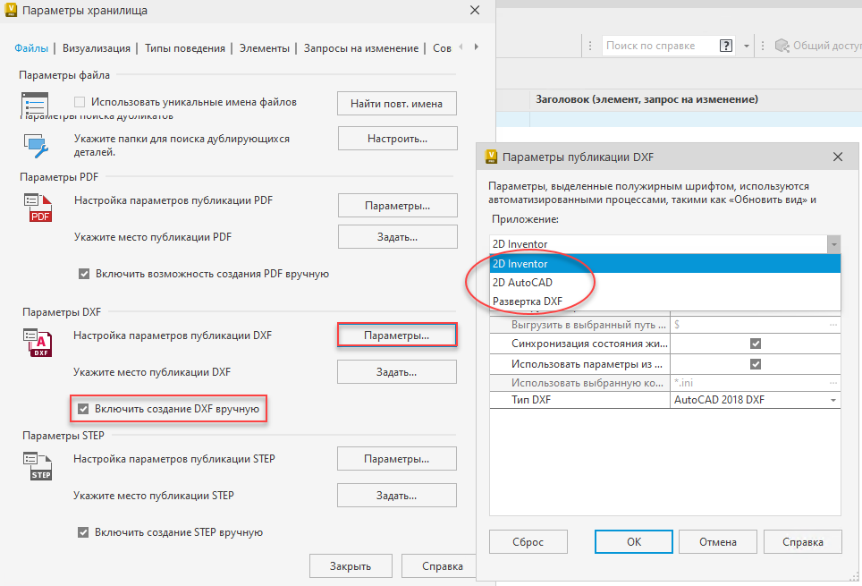

Выберите параметры для файлов AutoCAD или Inventor формата DXF либо для файлов развертки DXF.
Установите флажок Включить возможность создания DXF вручную, чтобы можно было создавать файл DXF без необходимости изменения состояния жизненного цикла для файла чертежа. Команда Создать DXF доступна на панели инструментов, в контекстном меню и в меню «Операции».
В этих таблицах представлено описание параметров в диалоговом окне «Параметры публикации DXF» для публикации из AutoCAD и Inventor.
