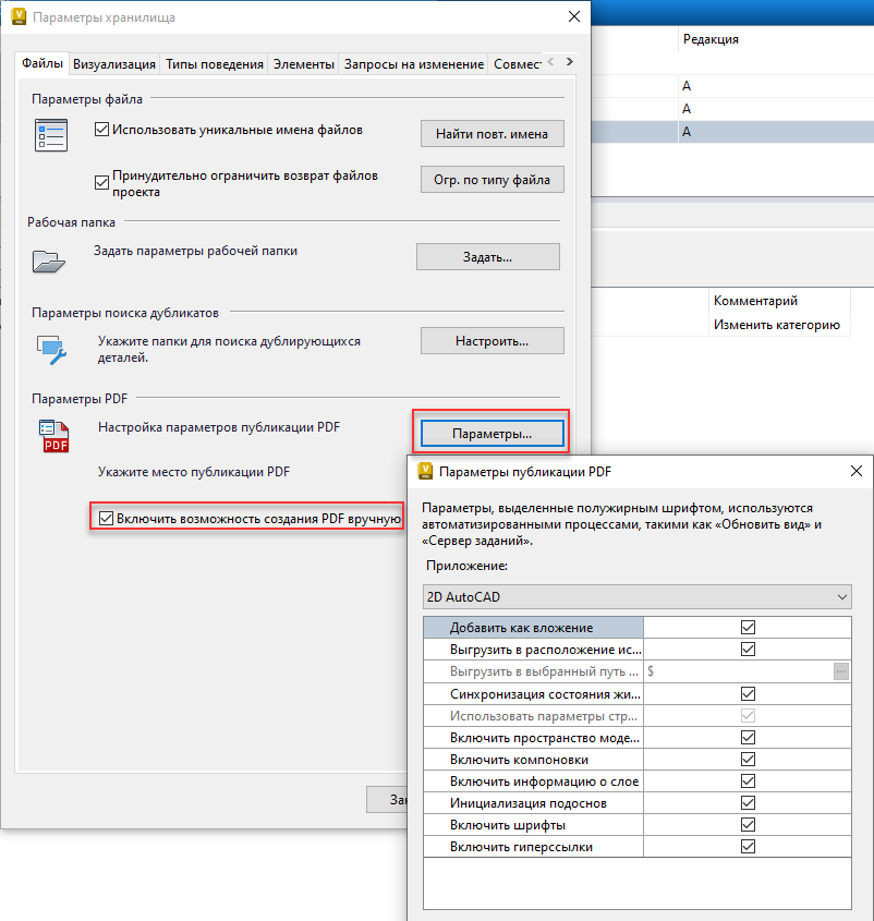

Выберите параметры для печати 2D PDF из AutoCAD и Autodesk Inventor.
Установите флажок Включить возможность создания PDF вручную, чтобы можно было создавать PDF без необходимости изменения состояния жизненного цикла для файла чертежа. Команда Создать PDF доступна на панели инструментов, в контекстном меню и в меню «Операции».
В этих таблицах представлено описание параметров в диалоговом окне «Параметры PDF» для публикации 2D PDF из AutoCAD и Inventor.
| Параметры публикации 2D PDF для AutoCAD | |
| Добавить как вложение | Отображение опубликованного файл PDF в виде вложения в файл. |
| Выгрузить в расположение исходного файла | Автоматическое сохранение опубликованного файла PDF в расположении выбранного файла. |
| Выгрузить в выбранный путь Vault | Указание конкретного расположения (с помощью функции «Обзор» или ручного ввода) для хранения опубликованного файла PDF. |
| Синхронизация состояния жизненного цикла и редакции в качестве источника | Назначение опубликованному файлу PDF и его исходному файлу одного и того же состояния жизненного цикла и значения редакции. |
| Использовать параметры страницы из пользовательского файла DWG. | Устранение необходимости в изменении параметров страницы в Vault, если это уже было сделано в исходном приложении. Параметр выбран по умолчанию и не может быть отключен. |
| Включить пространство модели | Возможность включения в опубликованный файл PDF вида пространства модели. |
| Включить подосновы | Возможность включения в опубликованный файл PDF видов пространства листа. |
| Включить информацию о слое | Добавление информации о слое в публикуемый файл PDF. |
| Инициализация подоснов | Поддержка файлов предыдущих версий. |
| Включить шрифты | Возможность публикации файла PDF с поддержкой конкретных шрифтов. |
| Параметры публикации 2D PDF для Inventor | |
| Векторное разрешение | Задайте 400 точек/дюйм для управления файлами PDF больших размеров и соответствующей детализацией. |
| Учитывать веса линий | Возможность отображения опубликованного файла PDF с последовательным весом линий объектов и типов линий. |
| Все листы | Печать всех листов в чертеже. Чтобы распечатать листы, для которых в диалоговом окне "Редактирование листа" установлен флажок "Исключить из печати", необходимо установить флажок "Печатать исключенные листы". |
| Все цвета черным | Печать чертежа в черно-белом режиме. Внедренные изображения и тонированные виды печатаются в цвете. |
