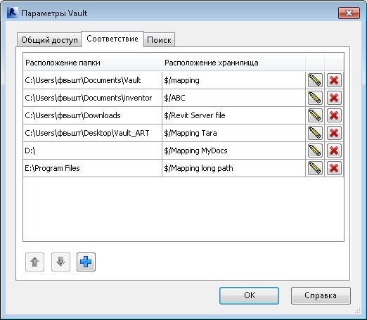

Любую папку хранилища можно сопоставить любой локальной, сетевой папке или папке на сервере Revit на вкладке «Сопоставление» диалогового окна «Параметры хранилища».

  1. На вкладке ленты Vault нажмите «Параметры» для открытия диалогового окна «Параметры Vault».
  2. Выберите вкладку «Сопоставление».
  3. Нажмите кнопку «Добавить» для запуска мастера создания сопоставления.
  4. Выберите, какую папку требуется сопоставить папке в хранилище: локальную папку или папку сервера Revit.
  5. Введите путь к папке или нажмите на кнопку с многоточием для перехода к папке.
  3. Нажмите кнопку «Редактировать» для запуска мастера редактирования сопоставления.
  3. Выберите сопоставление в сетке и нажмите кнопку «Удалить» .

  1. На вкладке ленты Vault щелкните "Параметры" для открытия диалогового окна "Параметры Vault".
  3. Выберите одно или несколько сопоставлений и используйте стрелки , чтобы выбрать предпочтительный порядок.
