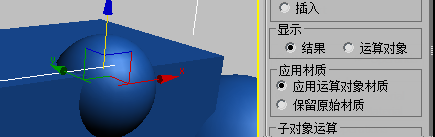

ProBoolean 提供了 2 个用于应用材质的选项,这两个选项在“参数”卷展栏的“应用材质”组中提供(请参见上图)。默认方法是“应用运算对象材质”,该方法可将操作对象材质应用于所得到的面。另一种方法“保留原始材质”会使所得到的面使用在布尔运算中第一个选定对象的材质。
下图显示了两种方法的区别。布尔运算从左侧图的一个红色的长方体和一个蓝色的球体开始。该长方体用作基本对象,球体是减去的运算对象。使用默认的“应用运算对象材质”选项给出在图中心显示的结果。选择“保留原始材质”会产生在图右侧显示的结果。
左侧:原始操作对象
中:“应用运算对象材质”处于激活状态
右:“保留原始材质”处于激活状态

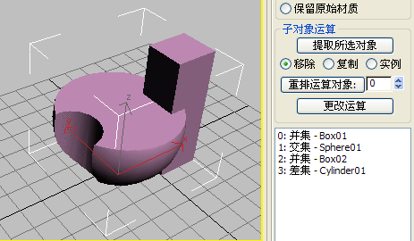

所得到的结果是小的长方体和球体与较大长方体交集的并集(增加)。再次将原始对象的颜色指定给结果。

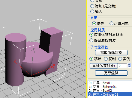

圆柱体的相交体积是从以前的布尔结果中减去得到的。
注意,在“参数”卷展栏底部的层次视图列表中,列出了用于构建布尔对象的运算对象和运算的整个历史。用“并集”合并 Box01 开始布尔运算,然后用“交集”合并 Sphere01,用“并集”合并 Box02,最后,用“差集”合并 Cylinder01。
可以使用“子对象运算”组中的列表和其他控件来更改结果。
更改元素的结果是,圆柱体会作为增加的体积而非减少的体积出现在布尔对象中。另外,它在列表中的项更改为“并集 - Cylinder01”,显示现在对圆柱体进行的布尔运算是“并集”。

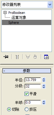

选择未修改的 ProBoolean 对象之后,修改器堆栈会显示单个的可扩展条目:ProBoolean。
开此条目(通过单击 + 图标)会出现一个子分支:运算对象。
要独立于整个对象转换 ProBoolean 对象中的运算对象,请单击“运算对象”分支以将其高亮显示。
然后,在视口中使用标准选择方法,或在“参数”卷展栏底部的层次视图列表中高亮显示它们的名称来选择一个或多个运算对象。
当仅选择一个运算对象时,在 ProBoolean 条目下面,对象类型(而不是其名称)会作为单独的堆栈条目出现。单击此条目可直接访问“修改”面板上的运算对象的参数。

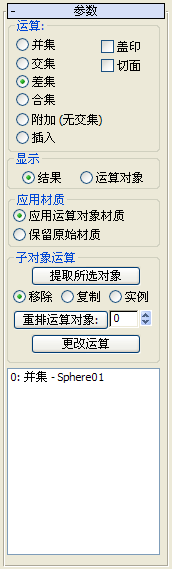

选择以下显示模式之一:
选择下面一个材质应用模式:
这些函数对在层次视图列表中高亮显示的运算对象进行运算(参见下面)。
在“参数”卷展栏底部的层次视图显示定义选定网格的所有布尔运算的列表。每次执行新的布尔运算时,3ds Max 都会向该列表中添加一个条目。
通过单击层次视图列表中要修改的运算对象将其高亮显示。要高亮显示列表中的多个连续项,请单击第一项,然后按住 Shift 键并单击最后一项。要高亮显示多个非连续条目,请按住 Ctrl 键并单击。要从列表条目中删除高亮显示的项,请按住 Alt 键并单击高亮显示的项。
在修改器堆栈的 ProBoolean 层级,可以只对高亮显示的项上执行子对象运。在“操作对象”子对象层级上,可以转换高亮显示的操作对象,并执行子对象操作;有关详细信息,请参见修改器堆栈。
