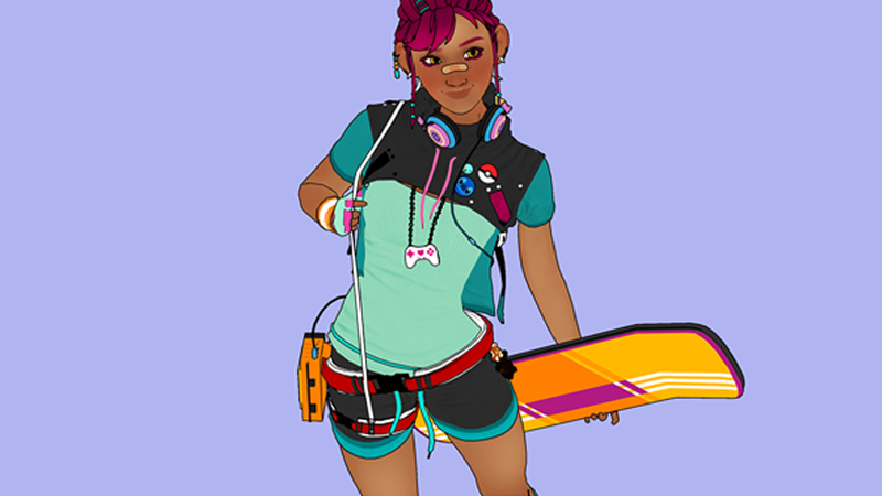

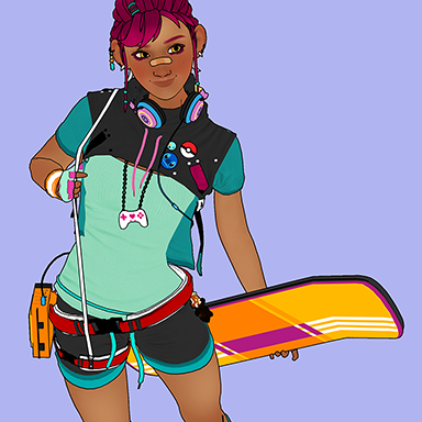

GPU 卡通着色
Arnold GPU 现在包括对卡通着色器和轮廓过滤器的初始支持。卡通着色器目前仅限于渲染直接照明(无反射、折射或间接照明)。(ARNOLD-15656、ARNOLD-15988)

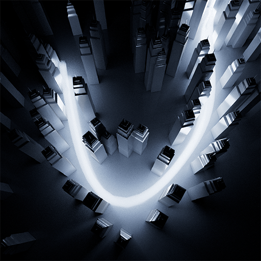

改进了全局灯光采样
现在,使用全局灯光采样渲染光度学 (IES) 灯光和网格灯光时质量更高,且使用相同的渲染设置并花费相同的渲染时间。(ARNOLD-13692、ARNOLD-15859)
| 前后比较:改进了各种 IES 剖面的渲染(渲染时间和渲染设置相同)
| 前后比较:改进了运动模糊网格灯光的渲染(渲染时间和渲染设置相同)

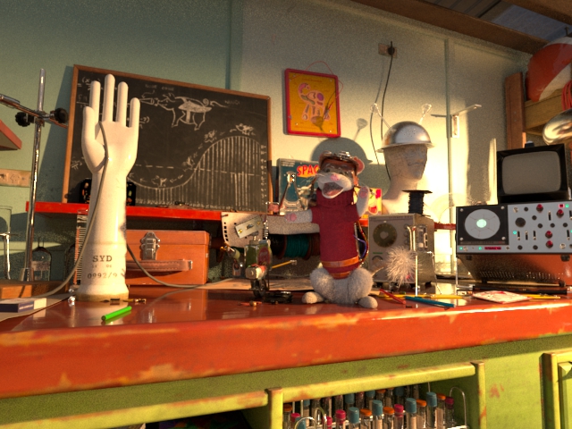

性能增强
- 更快的程序实例化:Arnold 在具有复杂层次和点实例化器的场景中渲染速度更快。newoptions.procedural_instancing_optimization 标志通常会带来 1-2 倍之间的速度提升,但对于更加复杂的场景,速度提升可能会更加明显。这一新的优化默认为 exhaustive 模式,可实现最大的速度提升。exhaustive 模式可能会使用更多内存;您可以切换到 conservative 模式,以仅使用不占用额外内存的优化模式。目前仅批处理 CPU 渲染支持此设置。
| Animal Logic ALab - 快 1.2 倍
| Intel Jungle Ruins - 快 1.3 倍
| Activision Caldera - 快 18 倍
