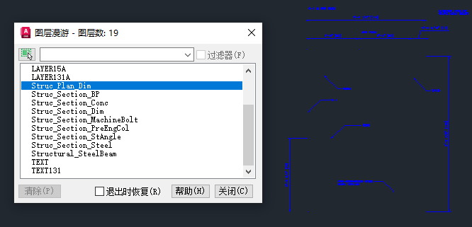

  2. 依次单击“主页”选项卡 >“图层”面板(已展开)>“图层漫游”。 查找
  3. 在“图层漫游”对话框中,从列表中选择“Struc_Plan_Dim”。
    请注意,仅会显示指定给该图层的几何图形。
  4. 按向下箭头键,直到到达“Structural_SteelBeam”。
    请注意,每次按向下箭头键时,AutoCAD 都会将选定图层的可见性更改为“打开”,而将其他图层的可见性更改为“关闭”。

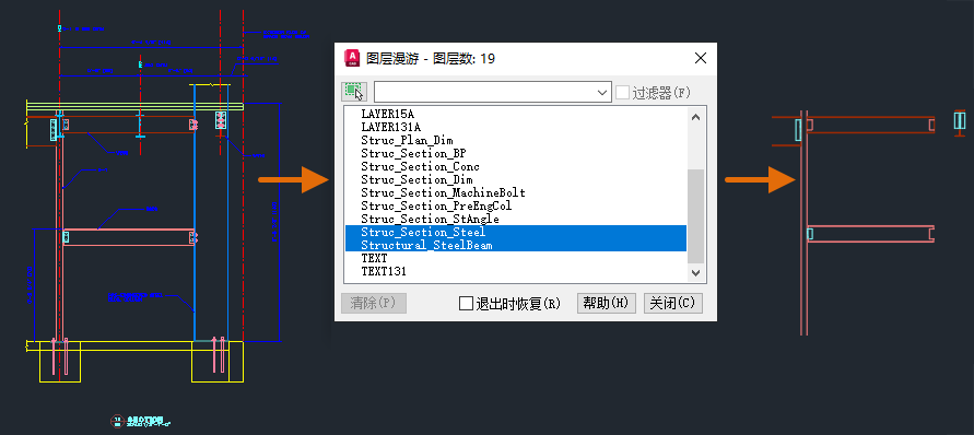

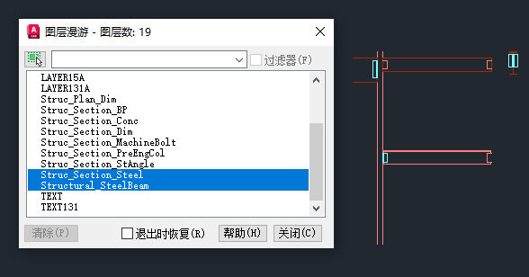

  5. 一次可以选择多个图层,方法是按住 Ctrl 键的同时选择要查看的图层。按住 Ctrl 键,然后选择“Struc_Section_Steel”。
    “Struc_Section_Steel”和“Structural_SteelBeam”图层上的对象现在都可见。如果要选择一个图层范围,请按住 Shift 键,然后选择该范围中的第一个图层和最后一个图层。两者之间的所有图层都处于选中状态,现在可见。
  6. 清除“退出时恢复”复选框。
    如果清除“退出时恢复”,则在关闭对话框后,选定图层在图形中保持可见。如果选择“退出时恢复”,则图形中的图层会恢复为其在使用“图层漫游”之前的状态。
  7. 单击“关闭”。
  8. 如果显示“图层 - 图层状态更改”消息框,则单击“继续”。
    请注意,在图形中仅“Struc_Section_Steel”和“Structural_SteelBeam”图层可见。
  9. 现在,在图形不太复杂的情况下,可以进行编辑,然后通过依次单击“主页”选项卡 >“图层”面板(已展开)>“上一步”返回到上一个图层状态。 查找

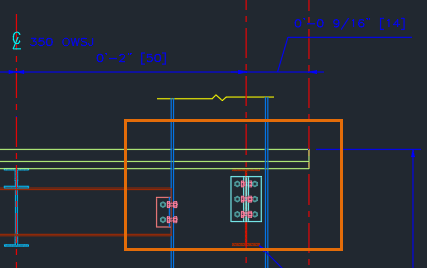

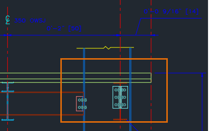

  2. 放大剖面视图的右上区域,以便可以看到钢梁上的紧固件。
    紧固件位于两个不同的图层上:“C-241-1”和“Struc_Section_MachineBolt”。我们希望获取图层“C-241-1”上的对象,然后将它们与“Struc_Section_MachineBolt”图层合并。

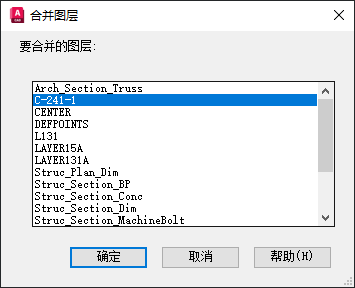

  4. 在 选择图层上要合并的对象或 [名称(N)]: 提示下,输入“N”以从对话框中选择要合并的图层。
    还可以在要合并的图层上选择对象。

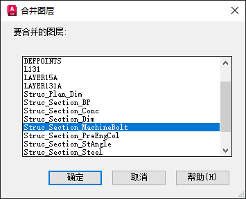

  5. 在“合并图层”对话框中,从列表中选择“C-241-1”,然后单击“确定”。
  6. (可选)选择要合并的其他图层。
  7. 按 Enter 键以完成选择要合并的图层。
  8. 在 选择目标图层上的对象或 [名称(N)]: 提示下,输入“N”。
  9. 在“合并图层”对话框中,从列表中选择“Struc_Section_MachineBolt”,然后单击“确定”。
  10. 在“合并到图层”消息框中,单击“是”以继续。
    “C-241-1”图层上的对象会与“Struc_Section_MachineBolt”图层合并,然后“C-241-1”图层会从图形中被清除。

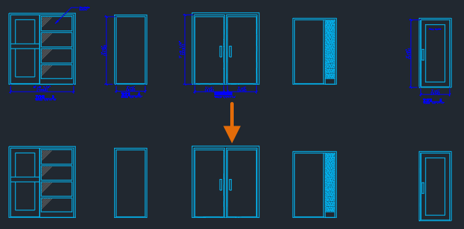

删除图层上的所有对象
有时,您可能希望删除特定图层上的所有对象。这有助于减小图形文件的大小或简化模型的复杂性。也许在与他人共享设计时,您只需要设计的常规表示(如要参照的建筑轮廓)。“图层删除”功能(LAYDEL 命令)允许删除图层上的所有对象,然后从图形中清除该图层。

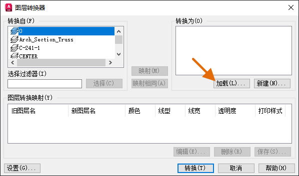

  2. 依次单击“管理”选项卡 >“CAD 标准”面板 >“图层转换器”。 查找

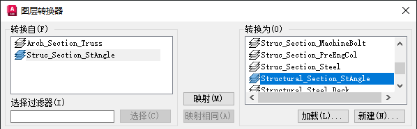

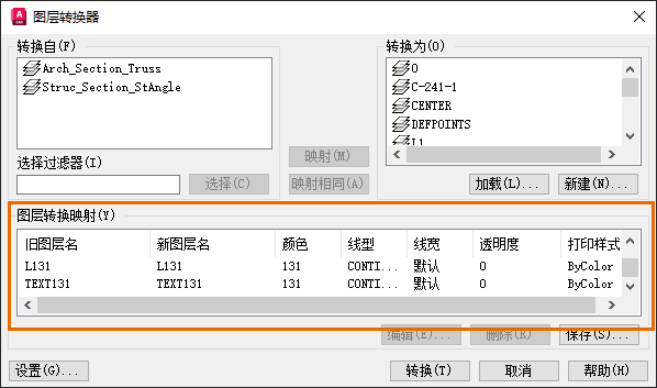

  3. 在“图层转换器”对话框中,单击“转换为”部分下的“载入”。
    “载入”按钮允许您选择包含要用于更新当前图形中图层的图层的图形;通常,该图形可以是图形样板 (DWT) 或图形标准 (DWS) 文件。还可以选择包含以前保存的图层转换映射的图形文件。
  4. 在“选择图形文件”对话框中,浏览到 C:\Program Files\Autodesk\AutoCAD <版本>\Sample\Sheet Sets\Architectural\Res 文件夹,然后选择 Section2.dwg。单击“打开”。
  5. 在对话框的中心,单击“映射相同”。
    两个图形之间名称相同的所有图层都会添加到对话框底部附近的“图层转换映射”部分。现在,应该仅剩下两个未映射的图层。
  6. 在“转换自”列表中,选择“Struc_Section_stAngle”,然后从“转换到”列表中选择“Structural_Section_StAngle”。单击“映射”。

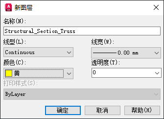

  1. 单击“转换为”部分下的“新建”。
  2. 在“新建图层”对话框的“名称”文本框中,输入名称“Structural_Section_Truss”。

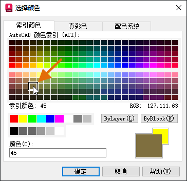

  3. 单击“颜色”下拉列表,然后选择“选择颜色”。
  4. 在“选择颜色”对话框中,选择色样 45,然后单击“确定”。
  5. 在“新建图层”对话框中,单击“确定”。

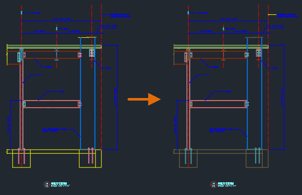

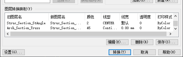

  6. 在“转换自”列表中,选择“Arch_Section_Truss”,然后从“转换到”部分中选择“Structural_Section_Truss”。单击“映射”。
    现在,所有图层都已映射。

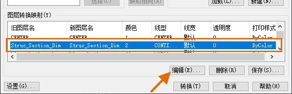

根据输入图层的源,可能需要对图层的特性进行一些调整。可以通过单击“编辑”按钮,来编辑映射中图层的特性。
提示: 如果最终需要对映射图层的特性进行太多更改,则更新载入的图形文件,然后重新载入该文件可能会更容易。
在此处,我们将编辑两个映射图层的特性:
  1. 在“图层转换映射”部分中,在“旧图层名”列中选择“Struc_Section_Dim”,然后单击“编辑”。
  2. 在“编辑图层”对话框中,将图层的颜色更改为 45,然后单击“确定”。
  3. 将“Structural_Section_StAngle”图层的颜色更改为 5。
    现在,在映射所有图层后,可以选择保存图层映射并转换图形中的图层。
  4. (可选)单击“保存”以将图层映射保存到图形文件,以便可以使用它来转换其他图形中的图层。指定文件的位置,然后单击“保存”以返回到“图层转换器”对话框。
    然后,可以编辑和载入保存到图形文件的图层和图层映射,而不是载入我们之前在本练习中操作的 Section2.dwg。
  5. 单击“转换”以基于您创建的图层映射转换 Section1.dwg 中的图层。

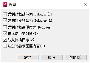

注: 这些设置可以进行控制,影响转换图层时的对象特性。要访问这些设置,请在“图层转换器”中,单击位于对话框左下角的“设置”按钮。在转换图层之前,请在“设置”对话框中进行任何所需的更改。
