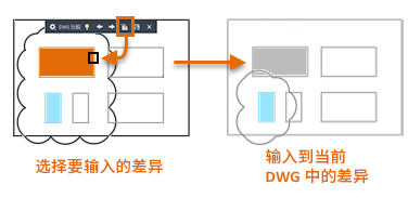

将差异输入到当前图形中
在“DWG 比较”工具栏中,可以将比较图形中的差异输入到当前图形中。仅比较图像中存在差异的对象才能输入到当前图形中。
输入的差异自动变成灰色,因为它们现在同时出现在两个图形中。
