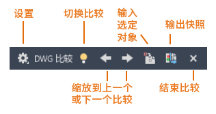

  1. 使用以下任一访问方法,可在当前图形中打开“DWG 比较”工具栏:
    • 依次单击“查看”选项卡或“协作”选项卡 “比较”面板 “DWG 比较”。 查找
    • 依次单击“应用程序”菜单 “图形实用工具”“DWG 比较”。
    • 在“命令”窗口中输入 COMPARE。
  2. 在“选择要比较的图形”对话框中,指定要与当前图形比较的图形文件,然后单击“打开”。
将打开“DWG 比较”工具栏,并且比较结果显示在当前图形中。该工具栏提供的若干命令和选项可用于查看和控制比较结果。

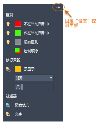

更改比较的显示设置
  1. 在“DWG 比较”工具栏上单击“设置”。
  2. 在“设置”面板中,单击要更改的控件。
针对频繁更改,可以固定“设置”面板,以便于访问。为了提高清晰度,下图中使用的是色盲人士友好颜色。
更改比较对象的可见性
  • 单击“不在当前图形中”或“仅在当前图形中”选项旁边的灯泡,可切换比较或当前图形文件之间差异的可见性。
  • 单击“无差异”选项旁边的灯泡,可切换两个图形文件中相同对象的可见性。
更改比较对象的绘制顺序
单击此选项可反转当前图形和比较图形中重叠对象之间的绘制顺序。默认情况下,当前图形中的对象显示在比较图形中的对象之上。
更改修订云线的可见性、颜色和形状
在比较图形上使用修订云线,可突出显示比较文件之间的差异。
  • 若要切换修订云线的可见性,请单击灯泡图标。
  • 若要更改修订云线的形状,请从“修订云线”下拉列表中选择“矩形”或“多边形”。
  • 若要改变更改集与修订云线之间的偏移距离,请使用“大小”滑块。
  • 相较于修订云线的大小,更改集的大小取决于更改对象的接近度。
注: 修订云线中弧的大小自动根据当前图形的范围确定。较大图形自动在其修订云线中使用较大弧。
从比较中排除文字或图案填充
过滤器提供了一种隐藏以下对象的比较结果的方法:
  • 若要在比较结果中隐藏文字对象比较,请单击“文字”旁边“过滤器”下的灯泡图标。
  • 若要在比较结果中隐藏图案填充对象,请单击“图案填充”旁边的“过滤器”下的灯泡图标。
临时关闭比较结果
在更改集之间导航
将比较图形中的对象复制到当前图形中
  1. 单击“输入对象”,可将比较图形中的选定对象输入到当前图形中。
  2. 选择比较图形中要复制到当前图形的对象,然后按 Enter 键。只能输入不在当前图形中的对象。
从比较图形中选择的对象将复制到当前图形中,并且图形之间不再有所不同。
输出快照图形以保存差异
  1. 单击“输出快照”以将两个比较图形合并到新的快照图形文件,以供以后查看。
  2. 在“输出比较快照”对话框中,单击“继续”。
  3. 保存图形文件。默认情况下,文件名为 Compare_Drawing 1 vs Drawing 2.dwg。
该操作将创建显示两个文件之间差异的新图形文件。
注: 在快照图形中,比较中的两个图形将存储为块。
结束比较
