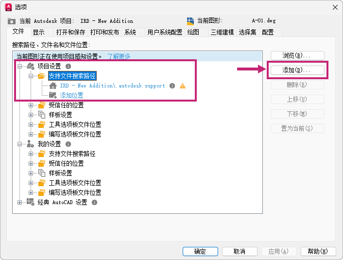

  1. 浏览到要从 Autodesk Docs 项目中修改所连接支持文件的路径设置的图形,并将其打开。
  2. 打开图形文件后,在绘图区域上单击鼠标右键,然后选择“选项”。
  3. 在“选项”对话框的“文件”选项卡中,展开“项目设置”节点。
    如果“项目设置”节点不可见,则可能尚未为该项目设置连接的支持文件功能。要设置连接的支持文件,请参见设置 Autodesk Docs 项目以使用连接的支持文件的步骤。

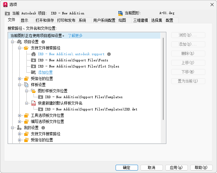

  4. 在“项目设置”下,展开设置节点以查看其当前指定的路径。
  5. 展开设置节点后,执行以下操作之一:
    • 选择一个节点,然后单击“添加”以将新路径添加到设置。

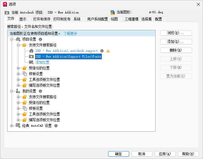

    • 双击设置下的路径以修改其位置。

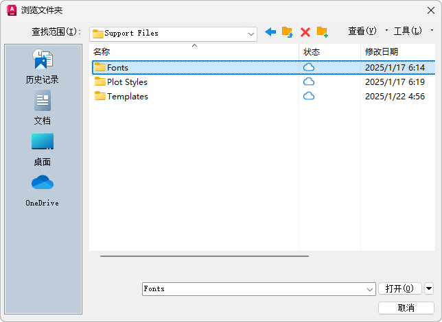

  6. 浏览到 Autodesk Docs 项目中的文件夹或文件位置,然后单击“打开”。
  7. 根据需要继续添加和修改每个设置的路径。
  8. 单击“应用”以将路径设置保存到项目中。
