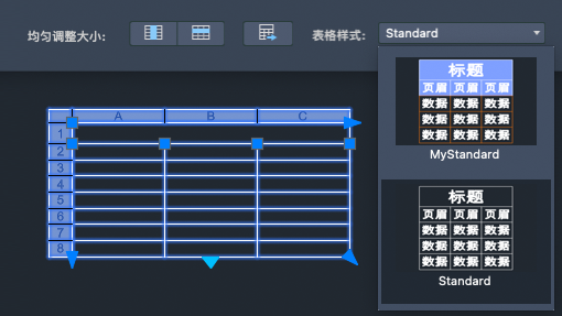

“表格”面盔
单击表格上的网格线来选择该表。
“表格”面盔会显示每个表格样式的缩略图。
选择一个表格样式。
该表格样式会应用于表格。
特性检验器
单击表格上的网格线来选择该表。
如果“特性检验器”未打开,则依次单击
“窗口”菜单
“特性检验器”
在“特性检验器”上,从“表格”部分的“表格样式”下拉列表中选择一种表格样式。
该表格样式会应用于表格。
上下文菜单
单击表格上的网格线来选择该表格。
单击鼠标右键,然后选择“表格样式”。
在弹出的“表格样式”上,从列表中选择表格样式。
该表格样式会应用于表格。
