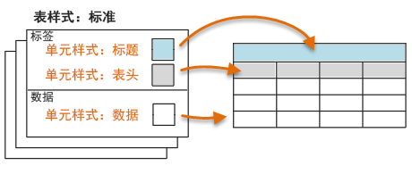

默认样式
默认表样式“标准”包含三个默认单元样式:标题、表头和数据。标题和表头单元样式是单元的“标签”类型,而数据单元样式是单元的“数据”类型
当您创建自己的单元样式时,将从单元的“标签”或“数据”类型开始。尽管您可以修改默认单元样式的设置,但最佳做法是保持这些设置不变作为新单元样式的起点。
