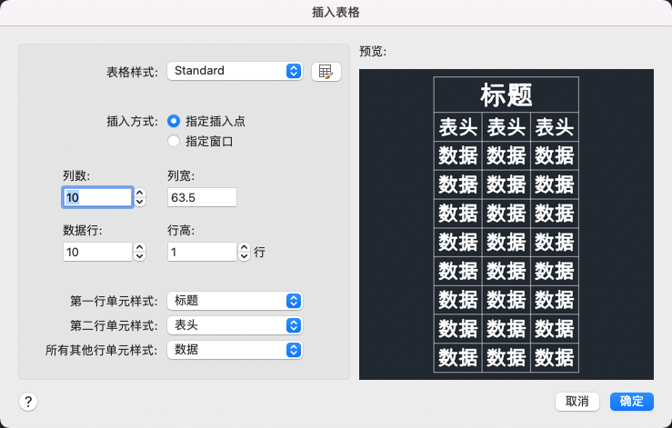

创建表格的步骤
依次单击
“草图”选项卡
“表格”面板
“表格”
将显示“插入表格”对话框。
选择要用于表格的表格样式。
选择用于表格插入的选项:
指定插入点
:在单击“确定”后,系统会提示您输入用于表格左上角的插入点。
指定窗口
:在单击“确定”后,系统会提示您指定表格的左上角和右下角。
光标放置在用于输入文字的顶部单元中,并且“文字编辑器”面盔显示。
根据需要输入文字。使用 Tab 键,以从一个单元移动到下一个单元。
在面盔上,单击“保存”以保存所做更改,然后离开表格。
