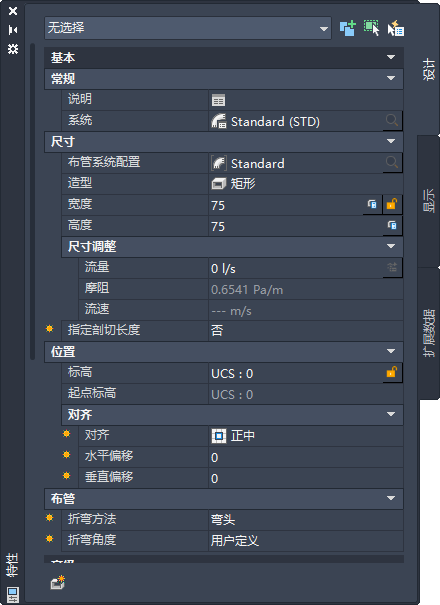

- “添加风管”和“修改风管”对话框列出了选定 CFM 的实际流速和风管尺寸,而不是风管摩阻计算使用的流速。显示的实际流速用于风管管件和声学分析。
- 如果“添加风管”或“修改风管”对话框中没有显示 CFM,则显示“风管系统定义”的“设计参数”中指定的摩阻或流速值。若要为“风管系统定义”指定设计参数,请参见“指定风管尺寸的计算方法”。

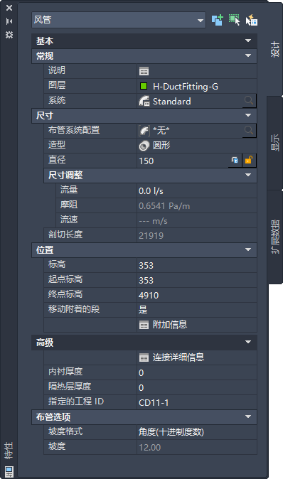

“特性”选项板在“流速”字段旁边显示了一个值,表示风管尺寸是使用等速法计算的。
“特性”选项板显示用于计算风管尺寸的流速的固定参数值。
将根据指定给在系统中检测到的所有出风设备的流量值计算风管尺寸。有关指定流量值的详细信息,请参见“配置机械零件进行分析”。
