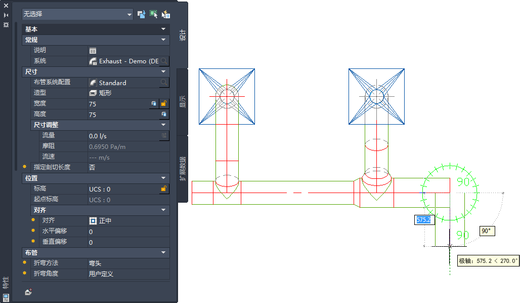

如果您已为出风设备指定了流量值,则可以在绘制风管管路时使用实时计算尺寸工具计算风管系统的尺寸。修改现有风管管路时,也可以使用这一工具。
可以使用等摩阻法或等速法计算风管尺寸。若要指定使用哪种风管尺寸计算方法,请参见“为风管系统指定尺寸计算参数”。实时计算尺寸工具计算容量的方法是,对在风管管路中检测到的所有出风口的流量值进行相加。如果尚未为出风设备指定任何流量值,则容量显示为零。
如果您绘制的风管管段已连接到具有指定流量的出风设备,则将检测到该流量值。如果您绘制的支管尚未连接到出风设备,计算尺寸时可以选择将考虑在内的出风设备。还可以手动输入一个流量,用于计算尺寸。
实时计算尺寸工具检测到与管路连接的出风设备的流量。
执行计算尺寸命令时,实时计算尺寸工具将执行两项计算。首先,将根据流量值和一个固定参数(摩阻或流速,具体取决于指定的计算方法)计算准确的风管尺寸。将准确的风管尺寸与目录中的可用风管尺寸进行比较,然后从目录中选择一个稍微大于实际尺寸的尺寸。然后,使用从目录中选择的风管尺寸重新计算流速和摩阻值。
