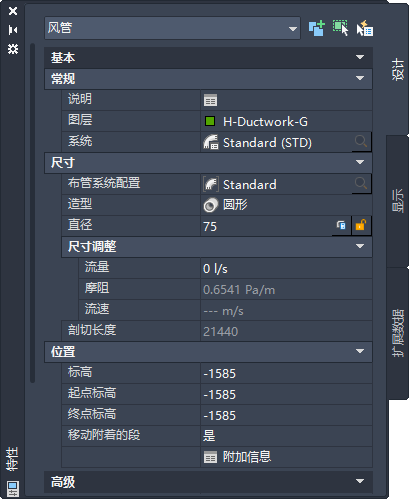

使用“特性”选项板修改风管的基本特性。
默认情况下“基本”特性是展开的。这些特性显示上次存储的值。
| 常规 | 说明 |
| 说明 | 描述对象(可选)。 |
| 图层 | 为选定对象指定图层样式。 |
| 系统 | 为选定对象指定系统定义。 |
| 尺寸 | 说明 |
| 布管系统配置 | 为选定风管对象指定布管系统配置。 |
| 形状 | 为选定对象指定造型。 |
| 大小 | 在布管系统配置中为选定对象指定尺寸。存在不同的默认尺寸参数,具体取决于选定的造型。
|  风管计算器  | 根据流速、摩擦力、粗糙度和密度计算风管的尺寸。如果造型是矩形或椭圆形,必须固定一个尺寸参数以便计算另一个尺寸参数。 注: 有关详细信息,请参见“风管尺寸计算器”。  |
| 尺寸锁定 | 防止修改风管管路时编辑公称尺寸值。 |
| 尺寸调整 | 说明 |
| 流量 | 指定选定对象的流速。从连接的多视图零件读取流速值。如果不存在任何连接的多视图零件,该值将为零。 |
| 摩擦力 | 显示选定对象的预定义的摩擦力(只读)。从选定的风管系统读取摩擦力的值。 |
| 流速 | 为选定对象指定系统定义。 |
| 剖切长度 | 指定报告的风管长度值。 |
| 放置 | 说明 |

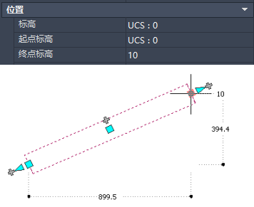

| 标高 | 指定风管对象的标高。 |
| 起点标高 终点标高 | 指定风管段的起点标高和终点标高。  “特性”选项板上的起点/终点标高 |
| 移动附着的段 | 允许指定在选定零件的位置修改后是否移动附着的风管段(默认 -“是”)。 |
| 附加信息 | 单击  注: 有关详细信息,请参见“修改风管或管件位置的步骤”。  |
| 布管 | 说明 |
| *坡度格式 | 显示当前的坡度格式(不可编辑)。 |
| *坡度 | 指定当前风管段的坡度值(不可编辑)。 |
