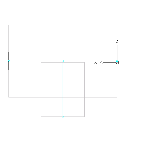

软件会提示您选择修剪长度的起点和终点。对 T 形三通管件的自动布局所需的 3 个修剪长度重复此操作。
选择位于主风管的中心的点作为修剪长度 1 的起点。选择位于主风管的左端的点作为修剪长度 1 的终点。
选择位于主风管的中心的点作为修剪长度 2 的起点。选择位于主风管的右端的点作为修剪长度 2 的终点。
选择位于支管顶端(主风管的中心点)的点作为修剪长度 3 的起点。选择位于支管的底部的点作为修剪长度 3 的终点。
将在选定的点之间显示修剪长度直线。

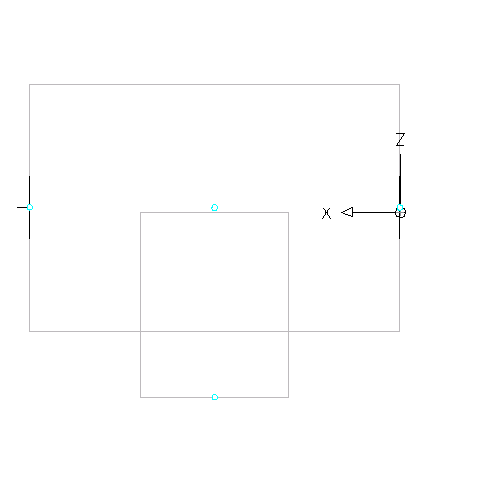

会提示您选择模型上的一个点。如果沿连接段的逻辑路径延长连接段,则该点就是连接段将相交的位置。自动布局过程中使用“添加”命令将放置点添加到图形时,可将放置点用作管件的插入点。
将在选定位置显示放置点。
