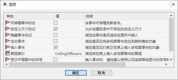

参数化多视图零件的“选项”对话框
下表描述可在该对话框中设置的行为(特性)。
| 特性 | 说明 |
| 自定义尺寸标记 | 所需零件尺寸在目录中不存在时,使您能够创建零件的自定义尺寸。 可通过“自动布局”,或通过在“添加”对话框中设置零件过滤器/值来插入自定义尺寸。 |
| 隐藏零件标记 | 隐藏目录(从该目录中选择零件并添加到图形)中的零件。 注: 默认情况下,会启用此设置。创建临时零件或创建多个任务共享的零件时,建议隐藏零件标记。但是,在成功验证零件之后保存该零件时,软件将提示您指定是否要继续隐藏它。  |
| 定位零件 | 仅对多视图零件可用。使多视图零件能够定位到另一个对象。 |
| 插入零件 | 仅对多视图零件可用。使多视图零件能够插入到另一个对象。 |
| 图层索引 | 仅对多视图零件可用。指定在图形中要将多视图零件添加到的图层。 将管件添加到图形时,要将管件添加到的图层是由它所要连接的对象确定的。 |
| 在平面图中显示符号 | 仅对多视图零件可用。指定是否显示零件的图例来代替俯视图(平面图)中处于单线或双线显示模式的模型生成的视图。 |
| “自动布局”标记 | 仅对管件可用。在零件浏览器中将自动布局数据添加到管件,这使您能够指定修剪长度和放置点。 软件会将自动布局数据自动添加到多视图零件。 |
