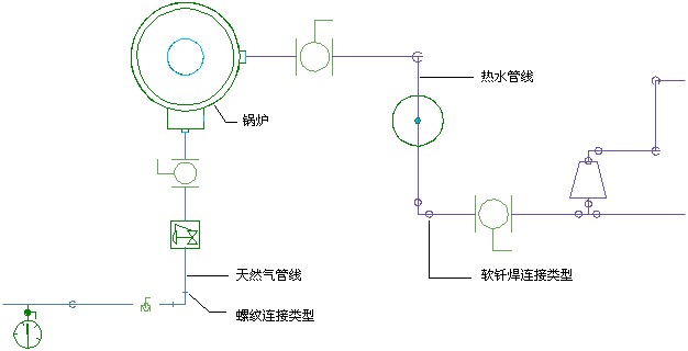

图形单线显示将使用非缩放的构件显示管道系统的通用布局。它将设备显示为图例,但是并不显示管件或连接类型。构件和设备符号的尺寸与物理模型位置相关,而与其实际标注无关。
以下示例显示已连接到锅炉的天然气管线和热水管线。以单线符号显示管线及其内嵌构件(包括阀、变径管、压力调节器和压力计量器)。以缩放的双线构件显示锅炉。煤气管路使用带螺纹的连接,而热水线则使用软钎焊接连接。在管件上指明连接类型。
如果使用单线或双线显示打印较大的管道系统,则较小管道管路上的管件和设备可能不会很好地渲染,因为它们的尺寸与整个系统的尺寸相差悬殊。如果您在直径较小的管道系统中使用图形单线显示,则按指定尺寸打印管件和设备符号。
图形单线不会改变系统中的构件。管道构件仍包括定义的特性(如尺寸、类型和系统),且可修改为以缩放的单线或双线显示。
