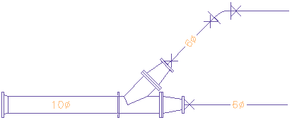

在同一图形中可以合并图形单线、单线或双线显示。可以使用单线显示来创建初步布局、分配空间或在复杂图形中显示更简单的系统视图。为了进行打印,还可以在同一图形中合并双线、单线和图形单线显示。可以将直径较大的管道系统显示为缩放的双线,将直径适中的系统显示为缩放的单线,将直径较小的系统显示为图形单线。在以下插图中,直径较大的系统显示为双线,直径较小的系统显示为单线。
