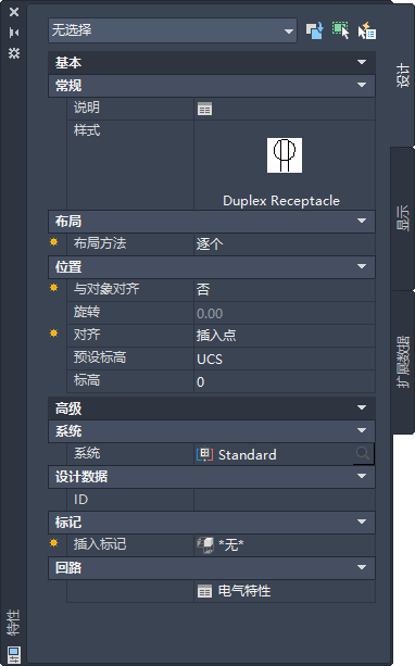

指定常规特性
- 在“特性”选项板上,如有必要,双击设备显示以打开样式选择器对话框。
- 对于“说明”,单击  ,输入设备说明,然后单击“确定”。 ,输入设备说明,然后单击“确定”。
指定位置特性
- 如果选择了“逐个”作为“布局方法”,请展开“位置”,然后为“与对象对齐”指定希望如何对齐设备:

注: 如果对“与对象对齐”选择“是”,软件将使用基础块的插入点插入设备,并根据需要旋转设备,以将其与捕捉到的对象垂直对齐。因此,无法在“特性”选项板上指定“对齐”的值,也无法在命令行上指定“Rotation”的值。如果选择了“空间周围的距离”或“空间周围的数量”作为“布局方法”,“与对象对齐”将自动设置为“是”。
- 对于“对齐”,在设备上选择要作为插入点使用的点。
  可以选择视图块中表示设备的插入点,也可以选择设备上其他 9 个点中的一个点(例如“左上”或“正中”)。
- 通过执行下列操作之一指定标高:
  - 选择一个定义的标高作为“预设标高”。
- 输入一个标高作为“标高”。
 因为设备具有二维视图,并且为许多设备指定了三维视图,所以,应该将设备的插入点指定为 0。应使用设备(而不是插入点)的标高特性将三维视图指定给正确的标高。按照下列简单规则进行操作:
   - 接头的 Z 值应始终定义为 0。
- 设备的插入点 Z 值应为 0。
- 若要将设备的标高设置为非 0 值,应使用“特性”选项板上的设备“标高”特性。此设置定义设备与当前 UCS 之间的三维偏移。在三维视图或等轴测视图中查看对象时,对象将显示在设定的标高。

指定高级特性
- 依次展开“高级”、“系统”,然后对于“系统”,选择设备所属的系统。
  注: 指定给设备的系统确定设备的显示特性,指定给设备上的电气接头的系统确定可以与接头之间建立的连接。有关接头的详细信息,请参见“配置设备的电气接头”。有关系统的详细信息,请参见“配置电气系统定义”和“使用系统”。
- 展开“设计数据”,然后输入设备的 ID 作为“ID”。
  ID 是可指定的可选编号。
- 展开“标记”,然后对于“插入标记”,选择要定位到对象上的标记。
