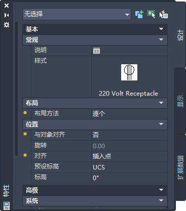

尽管可以使用 AutoLISP 编程为其他建筑系统对象创建并配置对象工具,但只有上述对象的工具允许您直接在“工具特性”工作表上配置所有相关的对象特性,如下所示。
注: 在“工具特性”工作表中,
 指示特性仅在添加对象时可用(在修改特性时不可用)。
有关配置工具特性的常规信息,请参见:
有关配置特定于对象类型的特性的信息,请参见:
