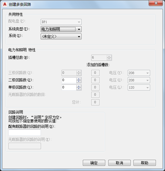

为配电盘创建一个或多个回路
  1. 如果不希望创建回路,则跳过此部分,并转至有关插入配电盘的部分。否则,请展开“回路”,然后对于“创建回路”,选择“是”。
  2. 单击“回路设置”旁边的 。
  3. 在“回路设置”工作表上,对于“系统类型”,选择回路的系统类型:“电力和照明”、“常规”或“其他”。
    注: 如果选择“电力和照明”或“其他”作为系统类型,则图形中电气对象上的接头必须具有相同的系统类型才能放在该回路上。若要允许任何系统类型的设备连接到该回路,请选择“常规”作为系统类型。“常规”系统类型允许不同系统类型的对象之间建立连接。有关详细信息,请参见“回路”。
  4. 对于“系统”,选择回路的电气系统。
  5. 指定其他回路特性(依回路的系统类型而异):
    如果系统类型是... 则...
    电力和照明 执行下列操作:
    • 输入配电盘上的插槽总数。
    • 输入要创建的单极、二极和三极回路的数目。如果在“特性”选项板上选择了“3”作为“相”,则只能创建三极回路。
    • 对于要创建的每个回路类型(单极、二极和三极),选择电压。可以从图形中定义的并且对极数有效的电压中选择。
      注: 如果单极、二极和三极回路的数目少于插槽数,则剩余的回路将使用额定值 0 创建。
    “常规”或“其他” 对于“回路数”,输入要创建的回路数。
  6. 对于“回路说明”,指定包含断路器和不包含断路器的回路的说明,在创建新回路时,该说明将显示在回路管理器中。

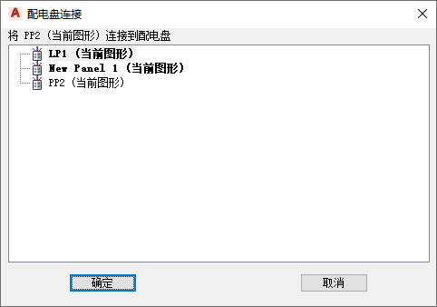

将配电盘链接到现有配电盘
  1. 如果不希望将此配电盘链接到现有配电盘,请跳过此部分。否则,请选择该配电盘,单击鼠标右键并单击“连接至”。
  2. 选择要连接到的配电盘,然后单击“确定”。
    注: 有效连接会显示为粗体。

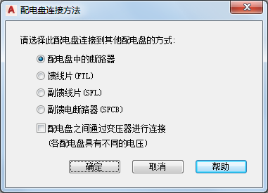

  3. 选择要在连接配电盘时使用的方法,然后单击“确定”。
    如果选择... 则...
    配电盘中的断路器 配电盘被添加为链接的配电盘中某个现有回路的副馈电配电盘。
    馈线片 配电盘被添加为链接的配电盘中某个馈线片的副馈电配电盘。
    副馈线片 配电盘被添加为链接的配电盘中某个副馈线片回路的副馈电配电盘。
    副馈电断路器 配电盘被添加为链接的配电盘中某个副馈电断路器回路的副馈电配电盘。
    配电盘之间通过变压器进行连接(各配电盘具有不同的电压) 当各配电盘具有不同的电压时,通过变压器连接配电盘。
