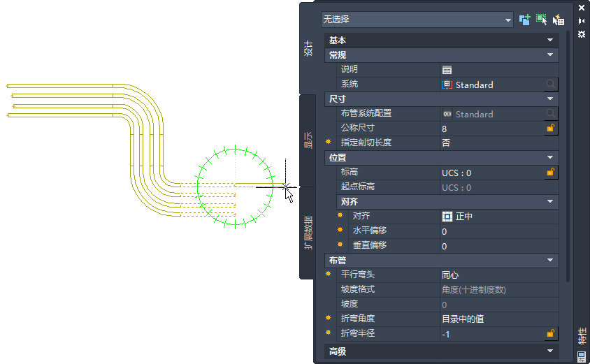

关于指定套管管路中的平行折弯
“特性”选项板为配置平行折弯提供了两个选项:“同心”和“固定半径”。通过这两个选项可以指定在平行套管管路中使用的弯头半径的类型。
指定套管管路中的平行折弯
同心
同心将折弯半径仅应用于基线套管。AutoCAD MEP 2026 toolset 会自动计算每个套管折弯的正确的内半径值、中间半径值和外半径值,以确保所有半径值都符合行业标准值 16"、24"、32" 和 40"。

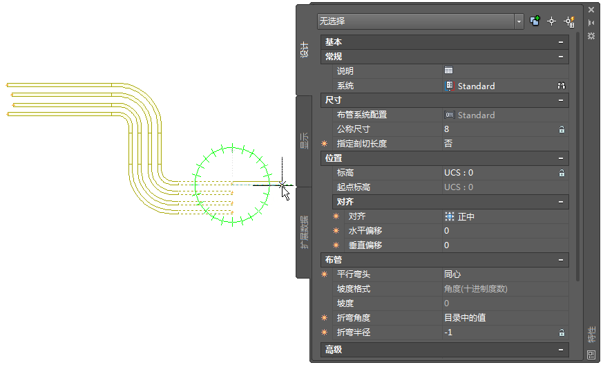

同心
固定半径
固定半径将指定的折弯半径值用于平行套管管路中的所有折弯。套管管路中的弯头将使用其预定义半径值,且不会进行调整。对于固定半径布管,所有折弯半径都是 16"。
固定半径
