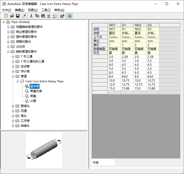

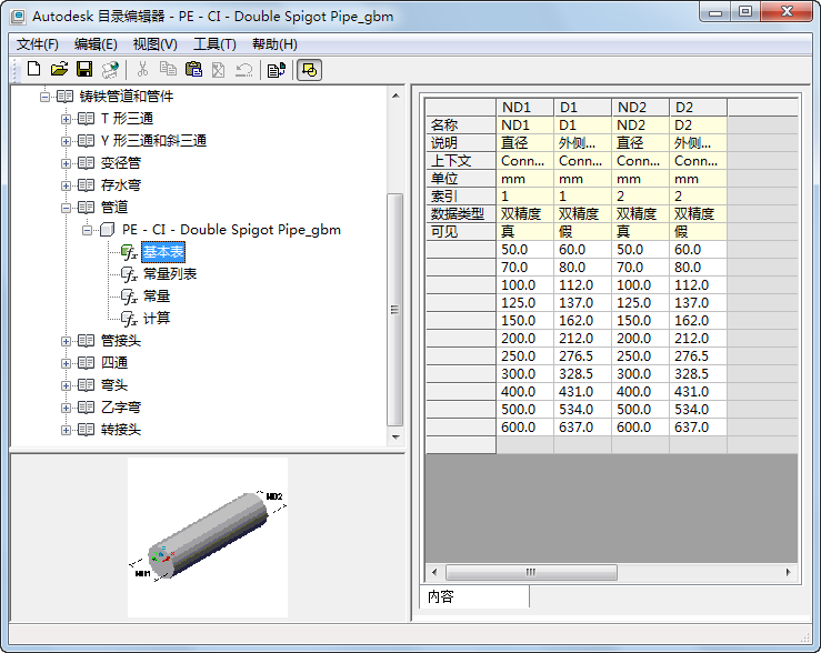

这些类别的管件根据连接类型(如螺纹连接)进行分组。以下示例显示了铸铁零件目录。
铸铁管道零件的管道零件目录

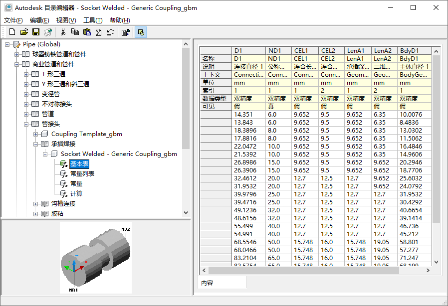

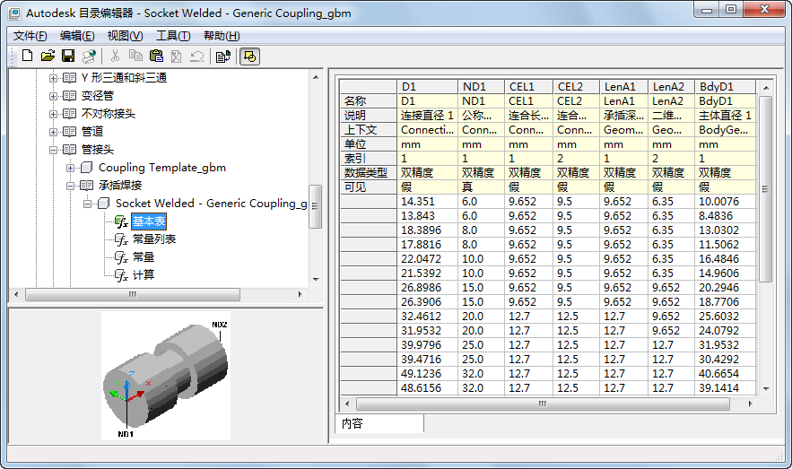

全局配置中的各个管道目录都包含该管道类型通用的管件。管道管件通常按零件类型、连接类型和压力额定值进行分类。下一示例显示了 3000 类别的承插焊卡箍连接的目录结构。
管道目录中的卡箍连接
