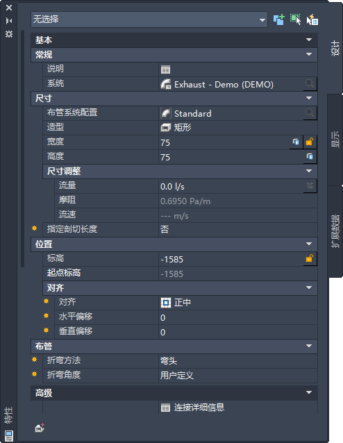

默认情况下高级特性是收拢的。若要查看高级特性,请单击  (下箭头)。
(下箭头)。
| 特性 | 操作 | 选择 |
| 连接详细信息 | 单击  | |
| 内衬厚度 | 输入风管段的内衬厚度。 | 0(默认) |
| 隔热层厚度 | 输入风管段的隔热层厚度。 | 0(默认) |
| ***指定的工程 ID | 指定用于风管制造的风管管件的工程 ID。 |
| 布管 | 操作 | 选择 |
| *坡度格式 | 指定当前的坡度格式。坡度格式影响“坡度”特性(例如,前者可决定后者是显示为分数、小数还是百分比)。 注: 单击   (系统配置)以在“风管布局系统配置”工作表中编辑坡度格式。 | 可用的坡度格式:
| *坡度 | 指定反映坡度格式的坡度值(早期版本中的坡度)。 注: 如果您向管路中添加更多风管零件时修改坡度值,将添加管件以调整坡度。  | 0(默认) |
| *支管管件 | 选择添加支管时要使用的管件组合。 |
| *风道末端装置-风管连接 | 指定将风道末端装置连接到风管的方式。 |
| **管件设置 | 单击  打开“管件设置”对话框。 | |
| *系统配置 | 单击  |

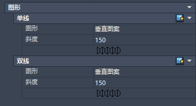

| **图形 | 操作 | 选择 |
| **图形 | 指定软风管的图案。 注: 有关详细信息,请参见“绘制软风管”。   |
