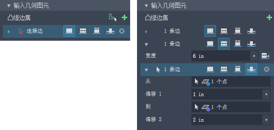

“输入几何图元”组
凸缘边集
构成凸缘特征的一个或多个凸缘的集合。选定的边不必连续。
添加边集 添加边集 添加边集以创建具有不同选项的凸缘。展开边集以访问该集中的各条边及其选项。
边选择器 边选择器 默认情况下,当命令启动时,边选择处于激活状态。若要删除边选择并重置选择器,请单击行右端的 X,然后选择另一条边。选择器会将边添加到当前集。
边回路 边回路 单击一条边以选择形成面的所有连续的直边。特性将应用于边集中的所有边。
边选项
边 边
将参数应用于选定边的全长。
宽度范围 宽度(范围)
将参数应用于选定边,其中凸缘宽度从边中心均匀分布。
宽度
指定凸缘宽度。
偏移 偏移
使凸缘沿选定边开始,与选定垂直面或平面相距指定的距离。
介于之间 介于之间
凸缘宽度由选定边上位于“从”和“到”输入之间的部分定义。
偏移 偏移
凸缘宽度由从边的每一端的偏移定义。
