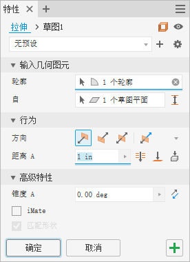

“拉伸”命令使用特性面板来定义特征。如果您不熟悉 Inventor 特性面板,请参见关于特性面板
以了解工作流、行为和高级选项(例如面板菜单和高级设置)。请记住,当您在特性面板中从上到下进行操作时,在上一部分中所做的选择会决定下一部分中显示的选项。

    • 截面轮廓 - 默认情况下,截面轮廓选择器处于激活状态,而在以下情况下:
      • 一个截面轮廓 - 如果草图仅包含一个封闭的截面轮廓,其将被自动选中。
      • 多个截面轮廓 - 选择定义所需的拉伸或实体的截面轮廓或面域。

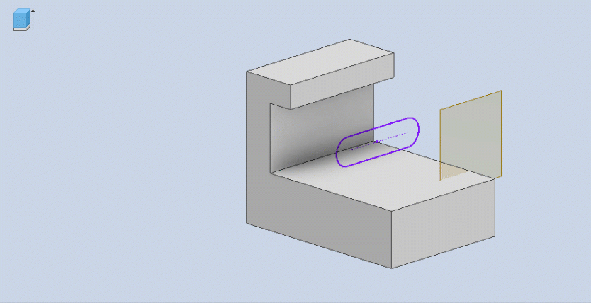

    • “从”- 默认情况下,拉伸会以草图平面作为起始平面。若要更改选择,请在“从”字段中,单击“x”以清除选择并选择其他起始平面。有效的输入可以是工作平面、草图平面和平面。

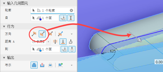

      • 介于两面之间 - 在两个面之间拉伸形状时使用。选择“从”和“到”面,然后选择“输出”类型。草图不必位于任一面上。
        注意:如果解决方案不是您使用默认方向所查找的解决方案,请单击“翻转方向”,然后切换“替换方式”以查看其他解决方案。
      • 延伸面到结束特征 - 当“从”选择与拉伸的轮廓不相交时会自动激活。您也可以手动启用或禁用该选项。要禁用该选项,请单击 。以下示例说明了如何同时使用“从”和“到”选项:
  4. 指定“行为”参数,先从可用选项中进行选择:
    • 方向(默认) - 仅沿一个方向拉伸。拉伸终止面平行于草图平面。
    • 翻转方向 - 沿与“方向”值相反的方向拉伸。
    • 对称 - 从草图平面沿相反方向拉伸,且每个方向上使用指定“距离 A”值的一半。
    • 不对称 - 使用两个值(“距离 A”和“距离 B”)从草图平面沿相反方向拉伸。需要为每个距离输入值。单击 可使用指定的值反转拉伸方向。
    • 距离 A - 指定起始平面与终止平面之间的拉伸深度。对于基础特征,显示已拉伸截面轮廓或输入的值的负或正距离。拖动操纵器可修改该值。
    • 距离 B - 指定第二个方向上的深度。选中“不对称”时将会显示该选项。

    • 到 - 对于零件拉伸,选择终止拉伸的终点、顶点、面或平面。对于点和顶点,在平行于通过选定的点或顶点的草图平面的平面上终止零件特征。对于面或平面,在选定的面上或者在延伸到终止平面外的面上终止零件特征。
      • 替换方式 - 当用于终止面的选项不明确时,可以指定拉伸在距离最近的面上终止。如果选择“替换方式”后,则拉伸终止于圆柱体较近的一侧:
        如果取消选择“替换方式”,则拉伸终止于圆柱体较远的一侧:
        当选择平面作为“到”面时,“替换方式”不适用于特性面板且不显示在其中。

创建在距某个面的特定距离处终止的拉伸
截面轮廓草图不必位于拉伸的原始平面上。
  1. 单击“三维模型”选项卡 “创建”面板 “拉伸”。
  2. 如果草图中只有一个截面轮廓,将自动选择它。否则,选择草图轮廓。
  3. 选择要从其开始拉伸的面、工作平面或曲面。当“从”选择与拉伸的轮廓不相交时,会自动激活 “延伸面到结束特征”选项。可以手动修改选项。
  4. 指定“行为”选项,其可以是相对于其他面的方向和距离等。根据选择,“通过延伸面来终止特征”选项可能处于启用状态。如果解决方案不明确(例如终止到弯曲的曲面时),请尝试应用 “替换方式”选项。
