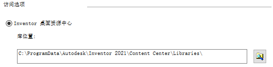

临时 SQLite 文件 (WAL、SHM)
桌面资源中心库是在本地 SQLite 数据库中进行本地管理的。使用资源中心时,SQLite 会在安装资源中心文件的文件夹中生成 .WAL 和 .SHM 临时文件 (ProgramData\Autodesk\Inventor 2021\Content Center\Libraries\)。有关这些临时文件的详细信息,请参考 https://www.sqlite.org/tempfiles.html。
注意:您可以通过“应用程序选项”对话框/“资源中心”选项卡更改此默认位置。
