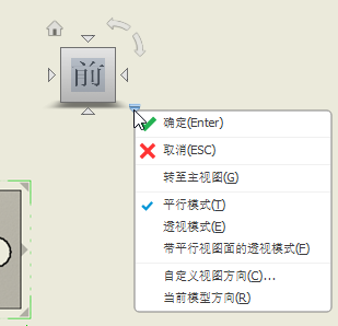

  7. 要更改视图类型或自定义视图方向,请将光标暂停在 ViewCube 上,单击向下箭头以展开菜单,然后从以下各项中进行选择:
    视图类型
    • 平行视图 - 基础视图默认为此视图类型,在绘图中最常用。
    • 透视视图 - 基于当前视图方向的两点透视视图。
    • 带平行视图面的透视模式 - 有关详细信息,请参见使用透视视图的步骤。
      自定义方向
    • 自定义视图方向 - 激活模型环境并提供用于定向模型的工具。
    • 当前视图方向 - 使用视图的当前模型视图方向。
