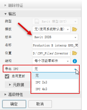

  7. “输出”提供了用于定义符合预期用途的输出类型和结构的选项。
    输出组
    • “类型”:显示输出类型为 Revit 模型 (RVT)。
    • 模板:设置要用于新 RVT 文件输出的 Revit 模板文件。导航到所需的模板并选择该模板。如果未选择模板,则会使用系统默认模板。
    • 版本:选择要输出到的 Revit 版本(2023 及更高版本)。
      注意:如果未安装匹配版本的 Revit Core Engine (RCE),系统将提示您安装该程序。在安装过程中,您可以继续处理其他 Inventor 工作。安装完成后,可以继续使用“简化”命令。
      重要信息:如果更新早期 RVT 输出并使用列表中的更高版本,则 RVT 输出将移植到更高版本,并且只能在更高版本的 Revit 或更高版本中打开。
    • 名称:使用默认文件名或指定您自己的文件名。默认情况下,使用部件名称并添加后缀。
    • 位置:设置导出文件的位置。
      注意:Inventor 会存储导出的文件位置。如果导出的文件随后被移动,这将抑制 Inventor 以后进行关联更新的功能。
    • 结构
      • 全部在一个图元中:输出一个 Revit 模型,其中一个图元表示简化部件。此输出选项不支持“包括特性”选择。
      • 每个顶级零部件:输出一个 Revit 模型,其中多个图元表示简化模型的第一级零部件。
      • 仅零件:输出一个 Revit 模型,其中多个元素表示简化模型中的每个单独零件。
      • 启用更新:创建浏览器节点,使您可以编辑简化并更新导出的 RVT。默认情况下,选择此选项。如果取消选择此选项,则不会创建浏览器节点,也不会保留导出条件。对导出的文件进行任何更新都需要再次导出模型。
        注意:如果预计 Inventor 设计会发生更改,请选择“启用更新”,因为导出的 RVT 文件可以通过编辑简化模型来更新。
      • 导出 IFC(当“版本”设置为“Revit 2026”时可用):输出选定的 IFC 版本文件以及导出的 RVT 文件。文件名称相同,但文件类型不同。默认设置为“无”。
        导出 IFC

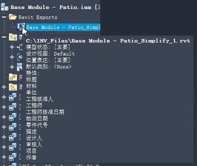

  9. 单击“确定”以根据指定的条件创建 RVT 模型。Inventor 模型浏览器中填充有一个名为“Revit 导出”的文件夹。该文件夹中填充有一个链接到导出文件的节点。
    注意:简化定义会保留在 Inventor 部件中,包括在创建 RVT 时指定的导出位置。如果导出的文件被移动,则不会更新。若要更新导出的 RVT 文件,请将其移回原始导出位置。否则,请删除浏览器节点并重新导出 RVT 文件。

可以通过将光标悬停在导出文件的浏览器节点上来查看导出的特性。
查看导出的特性
