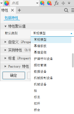

  1. 在“BIM 内容”环境 >“RVT”面板中,单击“包括特性”。所有零部件的特性都将显示在特性面板中。
注意:“全部在一个图元中”结构输出选项不支持“包括特性”选择。
  1. (可选)指定默认类别 (Revit) 以用于 Revit 类别 iProperty 设置为 <无> 的所有零部件。
    默认类别

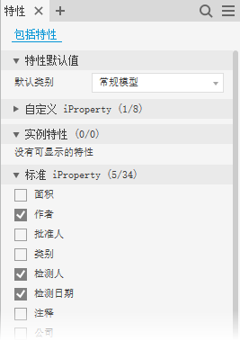

  2. 在每个特性组中,选中要包含在导出中的每个特性对应的复选框。
    提示:使用特性面板的“搜索”搜索 工具可快速找到感兴趣的特性。
    选择特性
    注意:在执行编辑操作期间,无法在以后排除包含在导出文件早期版本中的特性。
  3. 单击“确定”。
