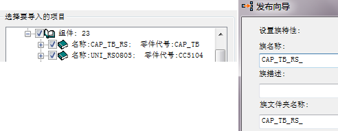

请务在 IDF 零部件名称中包含以下符号。包含以下字符之一的 IDF 零部件名称无法发布到 IDF 资源中心库。\、/、:、*、?、“、<、>、|“发布”向导不允许在零部件名称中使用斜线以及操作系统文件名不支持的其他符号。

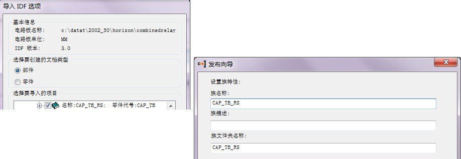

请确保创建零件名称的原始 ECAD/PCB 设计不包含以下字符,以便在将该文件导入到 Inventor 中后,可以轻松将 IDF 零件发布到 Inventor IDF 资源中心库。包含以下字符之一的 IDF 零部件名称无法发布到 IDF 资源中心库。
注意:如果 IDF 原始数据集中的零部件名称中包含上述一个或多个字符,在将该零部件发布到 IDF 资源中心库时,请在“族名称”字段中使用“_”(下划线字符)替换不合适的字符。如果在“族名称”字段中使用“_”替换该非法字符,则当打开使用此零部件名称的 IDF 数据集时,将重用此 IDF 零部件。

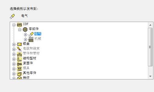

  7. 在接下来的“发布向导”对话框中,要将零件编写成的类别将会显示。
    如果选择了其他类别,则您会收到警告,告知您该零件将丢失其编写信息。

    重要信息:在“发布向导”对话框中,必须将“零件代号”添加到“键列”,才能在导入或打开 IDF 文件时成功打开零部件资源中心。Inventor 使用族名称和零件代号从资源中心库中查找相应的 IDF 零部件进行放置。
  10. (必需)在“发布向导”-“设置族特性”中:编辑族名称,以便在“族名称”字段中仅显示零部件名称。例如:
