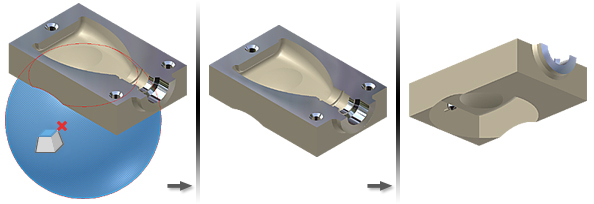

删除一个或多个面将零件转换为曲面。在得到的曲面上,应用贴图,然后保存零件。将零件放置在部件中(在此部件中贴图必须跨两个零件),使用装配约束定位贴图。
下图显示了未选择“修复”选项时删除面的结果。
删除一个或多个面,使用“修复”选项来延伸相邻面。通过延伸相邻面直到它们相交,来修复面之间的间隙(如删除圆角时产生的)。

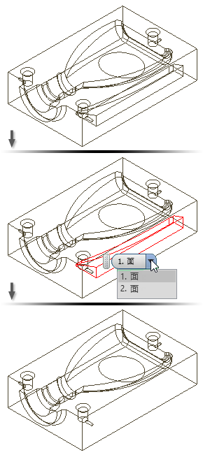

删除体块,如定义模型基础的结果。体块是一组可能包含或不包含中空体的面。零件或曲面体应至少具有一个体块。为模型形状造型、从基础中删除零件时,体块保留了下来。使用“删除面”从空腔中删除体块。
删除中空体以将质量恢复到模型。中空体是一组定义了内部中空空间的面。某些造型操作(例如不删除面的抽壳)在模型中创建一个以后需要删除的空洞。由于中空体隐藏在模型内部,因此可以使用“选择其他”方法循环选择来亮显要删除的中空体。

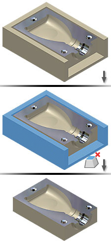

关于替换面
某些工作流可能会要求您将面与实体面、雕刻曲面或工作平面进行匹配。
使用“替换面”选择要替换的面和新面。将创建“替换面”特征。您可以使用草图和特征命令对其进行编辑。
在替换零件面时:
编辑替换面特征时,如果从选择的单个工作平面更改为选择的替代单个工作平面,可保留从属特征。如果在选择的单个工作平面和多个工作平面(或替代多个工作平面)之间更改,则不会保留从属特征。
