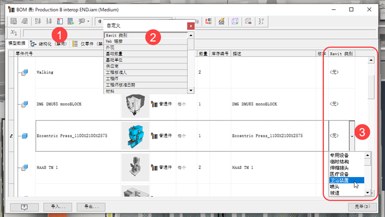

Revit 类别可用于任何使用 iProperty 的位置,例如在草图、三维标注中或在工程图环境中。由于它们可以与零件或部件一起使用,因此它们既可用于 RVT 导出,也可用于 RFA 导出。
例如,您可以在“BOM 表编辑器”中添加“Revit 类别”列,以便在编辑器中分配类别。将同一类别分配给一个或多个选定零部件,或将一个类别分配给一个零部件,然后复制并粘贴到其他零部件中。
BOM 表中的 Revit 类别
“包括特性”命令用于在准备模型以导出为 RVT 格式时分配默认 Revit 类别。使用时,任何为 Revit 类别 iProperty 分配 <无> 的导出零部件都将继承选定的默认类别。有关详细信息,请参见在 Revit 导出中包括特性的步骤。
