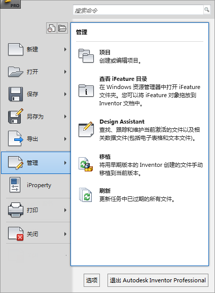

使用“移植”命令的步骤:
  1. 打开在早期版本的 Autodesk Inventor 中创建的文件。
  2. 单击“文件”>“管理”>“移植”。
只有当前文件尚未移植时,“移植”命令才可用。
