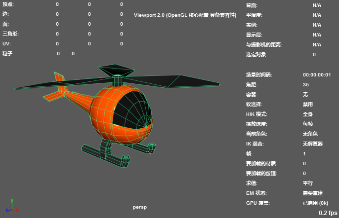

在视图面板中显示场景信息 (HUD)
您可以使用平视显示仪 (HUD) 选项在视图面板中显示所有类型的场景信息,例如,当前帧、帧速率、视图轴、原点轴、多边形计数等。

在所有视图面板中显示或隐藏 HUD 项目。
从“显示 > 平视显示仪”(Display > Heads Up Display)子菜单中选择项目 - 请参见平视显示仪 (HUD) 选项。
