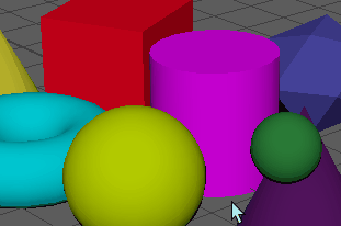

选择亮显(Selection Highlighting)
启用或禁用所选元素的亮显。默认情况下此设置处于启用状态,即选择对象时使对象亮显。请查看以下示例,了解激活“选择亮显”(Selection Highlighting)时的效果,后跟禁用“选择亮显”(Selection Highlighting)时的效果。
注: 如果要在鼠标移至顶点、边和面等组件上时使其亮显,请参见“选择”(Selection)首选项中的“选择前亮显”(Preselection Highlight)选项。
“选择亮显”(Selection Highlighting)菜单位于“显示”(Show)面板菜单底部。
切换可隐藏“选择亮显”(Selection Highlighting)。
