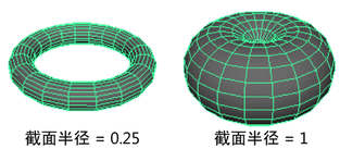

截面半径(Section Radius)
指定构成圆环的截面的尺寸。更改该值,以增大或减小这些截面的半径。

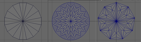

圆形(Disc)
使用不同的边图案创建平坦的实心圆。
边(Sides)
确定封口的平滑度。
细分模式(Subdivision mode)
确定将圆盘的每个切片进一步细分的形状。选项包括“四边形”(Quads)、“三角形”(Triangles)、“饼图”(Pie)、“封口”(Caps)和“圆形”(Circle)。
细分数(Subdivisions)
确定使用“细分模式”(Subdivision mode)细分基础面的次数。
半径(Radius)
根据从中心到一侧的边长确定圆盘大小。

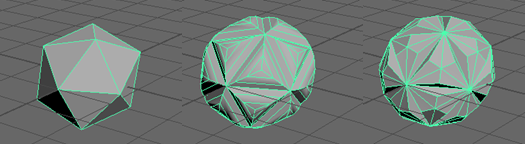

柏拉图多面体(Platonic Solid)
可以创建许多不同类型的多边形柏拉图多面体。柏拉图多面体是一些形状,其中所有边都相等,所有角度都相同,并且所有面都相同。
基本体(Primitive)
确定基本体每一侧的基础面形状(按边数)。选项包括“四面体”(Tetrahedron)、“立方体”(Cube)、“八面体”(Octahedron)、“十二面体”(Dodecahedron)和“二十面体”(Icosahedron)。
确定形状以进一步细分基本体的每个面。选项包括“四边形”(Quads)、“三角形”(Triangles)、“饼图”(Pie)和“封口”(Caps)。
细分数(Subdivisions)
球形膨胀(Spherical Inflation)
确定将细分推离基本体中心的程度。

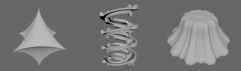

超形状
超形状是基于立方体和球体的基本体,能够创建复杂的有机形状。但是,由于这些形状具备高度精确的特性,因此建议使用默认值创建基础形状,然后在关联的 superShape 节点中试用“随机”(Random)按钮,从而获得接近所需的形状。然后,可以使用“属性编辑器”(Attribute Editor)调整该形状。
有关“超形状”(Super Shape)选项的详细信息,请参见 superShape 节点。

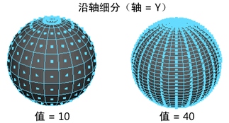

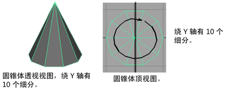

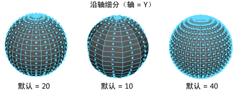

轴分段数(Axis divisions)
该选项定义围绕轴的细分的数量。在“通道盒”(Channel Box)和“属性编辑器”(Attribute Editor)中,该选项称为“轴向细分数”(Subdivisions Axis)。
增大或减小该值可添加或除去围绕“轴”(Axis)选项所定义的轴的面。

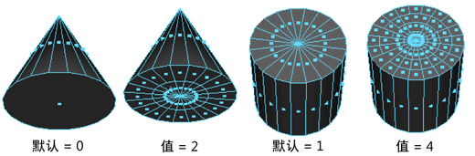

端面分段数(Cap divisions)
端面是圆锥体、圆柱体、棱柱、棱锥、管道和螺旋线的顶部、底部或侧面。该选项定义围绕基本体端面原点的细分数。在“通道盒”(Channel Box)和“属性编辑器”(Attribute Editor)中,该选项称为“端面细分数”(Subdivisions Cap)。增大或减小该值可添加或除去围绕端面的面。
圆形端面(Round Cap)
该选项允许为端面创建圆形曲面。“端面细分数”(Subdivisions Cap)值必须为 1 或更大才能看到圆形端面效果。该选项适用于“圆柱体”(Cylinder)、“圆锥体”(Cone)、“管道”(Pipe)和“螺旋线”(Helix)基本体。
