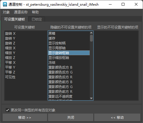

“通道控制”(Channel Control)编辑器有两个选项卡。“可设置关键帧”(Keyable)选项卡用于编辑属性的可设置关键帧性;“已锁定”(Locked)选项卡用于编辑属性的锁定情况。

“通道控制”(Channel Control)编辑器的“可设置关键帧”(Keyable)选项卡包含三列:“可设置关键帧”(Keyable)、“隐藏的不可设置关键帧的项”(Nonkeyable Hidden)和“显示的不可设置关键帧的项”(Nonkeyable Displayed)。这些列中列出了当前选定对象的属性。当属性名称位于“可设置关键帧”(Keyable)或“显示的不可设置关键帧的项”(Nonkeyable Displayed)列中时,属性将显示在“通道盒”(Channel Box)中。当属性名称位于“隐藏的不可设置关键帧的项”(Nonkeyable Hidden)列中时,通道不会显示在“通道盒”(Channel Box)中。
